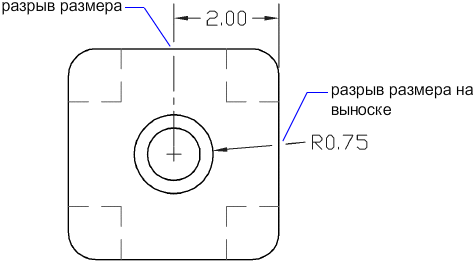

Маски размеров позволяют избежать такого представления размерных и выносных линий, а также линий выноски, при котором они выглядят как часть конструкции.
Маски размеров могут добавляться к размерам и мультивыноскам автоматически или вручную. Рекомендуемый способ размещения масок размеров зависит от количества объектов, пересекающих размер или мультивыноску.

Разрывы размеров можно удалять из размеров или мультивыносок с помощью опции удаления РЗМРАЗОРВАТЬ. После их удаления все разрывы размеров удаляются из выбранного размера или мультивыноски, но всегда можно добавить их по отдельности.
Ниже приведен список объектов, которые могут служить режущей кромкой при добавлении маски размера.
Для автоматического создания разрывов размера следует выбрать размер или мультивыноску, а затем выполнить автоматический параметр команды РЗМРАЗОРВАТЬ. Автоматически размещаемые маски размеров обновляются при каждом внесении изменений в размер, мультивыноску или пересекающий их объект.
Размером разрывов можно управлять в диалоговом окне "Размерный стиль" на вкладке "Символы и стрелки". Протяженность маски размера зависит от заданного значения протяженности маски размера, масштаба размеров и текущего масштаба аннотаций для текущего видового экрана.
Вместо размещения маски размера для каждого объекта, пересекающего размер или мультивыноску, можно указать пересекающие объекты, для которых требуется создать маски размеров. Маски размеров, добавленные путем выбора отдельных пересекающих объектов, обновляются при каждом внесении изменений в размер или мультивыноску либо в пересекающий их объект.
Для размещения маски размера можно выбрать на размерной линии, выносной линии или линии выноски две точки, определяющие протяженность и местоположение маски. При внесении изменений в размер или мультивыноску либо в пересекающий их объект маски размера, добавленные вручную путем выбора двух точек, не обновляются автоматически.
Поэтому после перемещения размера или мультивыноски с маской размера, созданной вручную, а также после внесения изменений в пересекающий их объект может потребоваться восстановить размер или мультивыноску, а затем снова добавить маску размера. Протяженность маски размера, созданного путем выбора двух точек, не зависит от текущих значений масштаба размеров и масштаба аннотаций для текущего видового экрана.
