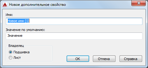

Создание определяемого пользователем свойства для текущей подшивки или всех подшивок.
В качестве дополнительных могут выступать такие свойства, как номер контракта, имя разработчика и дата выполнения.
Отображаются следующие параметры.
Задание имени нового дополнительного свойства.
Задание значения дополнительного свойства.
Присвоение дополнительного свойства подшивке или листу.
