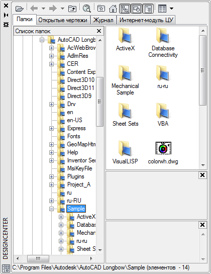

Осуществляет поиск и предварительный просмотр содержимого чертежей. Используется также для вставки элементов, в том числе внешних ссылок, в текущий чертеж.
При переходе на вкладку "Папки" или "Открытые чертежи" диалоговое окно Центра управления разделяется на две области.
Для доступа к различным функциям Центра управления используются кнопки панели инструментов, расположенные в верхней части его окна.
Отображаются следующие параметры.
Содержимое можно добавлять в чертеж или на инструментальную палитру, перетащив его из области содержимого или используя контекстное меню.
Отображение файлов на локальном или сетевом диске, списка открытых чертежей и журнала последних выбранных местоположений. Выбор элемента в зоне структуры приводит к отображению его содержимого в палитре.
Используйте переключатель "Область структуры" (
) на панели инструментов, чтобы открыть или закрыть вид дерева.
Отображение иерархии папок и файлов на локальном или сетевом диске (включая папки "Мой компьютер" и "Сетевое окружение").
Для перемещения в области структуры Центра управления к конкретному файлу, папке или сетевому ресурсу можно воспользоваться командой ЦУПЕРЕЙТИ.
Отображает все чертежи, открытые в текущем сеансе, включая свернутые чертежи.
Отображение списка файлов, открывавшихся в Центре управления хотя бы один раз. С помощью контекстного меню пользователь может загрузить в палитру или удалить любой элемент журнала.
Загрузка Интернет-модуля Центра управления. После подключения к Интернету загружается начальная страница, содержащая две области. Левая область содержит библиотеки компонентов и ссылки на сайты производителей. При выборе любого элемента в левой области этот элемент отображается в правой области диалогового окна Центра управления. Пользователь может загрузить выбранный элемент и вставить его в чертеж.
Отображает диалоговое окно "Выбор файла" (стандартное диалоговое окно выбора файлов). Окно позволяет выбрать файл на жестком диске компьютера или на компьютере, доступном через локальную сеть или Web. Выбранный файл загружается в палитру Центр управления.
Возврат к предыдущему элементу (его выбор). Пользователь также может перейти к любому из элементов, занесенных в хронологический список.
Переход к следующему элементу (его выбор). Пользователь также может перейти к любому из элементов, занесенных в хронологический список.
Переход на один уровень вверх в зоне структуры.
Остановка загрузки содержимого сайта.
Повторение загрузки текущей страницы.
Отображает диалоговое окно "Поиск", в котором указываются критерии поиска чертежей, блоков и неграфических объектов внутри чертежей.
Также в окне "Поиск" отображаются пользовательские компоненты, сохраненные на рабочем столе (недоступно в AutoCAD LT).
Заполнение палитры содержимым папки Избранное. Папка Избранное содержит ярлыки для доступа к часто используемым объектам. Элементы можно добавить в папку Избранное, нажав правую кнопку мыши в области содержимого или элемент в области структуры и выбрав в контекстном меню "Добавить в Избранное". Чтобы удалить элемент из папки Избранное, в контекстном меню для параметра "Упорядочить Избранное" нужно выбрать "Обновить".
Вывод в палитру содержимого базовой папки. Эта функция аналогична возврату на домашнюю страницу в браузере. При установке для основной папки задается следующий путь ...SampleDesignCenter. Пользователь может изменить базовую папку с помощью контекстного меню зоны структуры.
Кнопка "Зона структуры" недоступна при использовании вкладки "Журнал".
Отображение и скрытие области предварительного просмотра, расположенной в области палитры. Если у элемента нет образца для просмотра, зона просмотра остается пустой.
Отображение и скрытие области описаний, расположенной в области палитры. Если область просмотра включена, описания располагаются под ней. Если у элемента нет описания, область описаний остается пустой.
Открытие обозревателя Интернета и отображение домашней страницы Autodesk Seek (SEEK). Информация о продукте, размещаемая на Autodesk Seek, зависит от состава поставщиков содержимого (как корпоративных партнеров, так и частных лиц), выполняющих публикации на Autodesk Seek (SHAREWITHSEEK). Такое содержимое может включать 3D модели, 2D чертежи, спецификации, брошюры и описания продуктов или компонентов.
