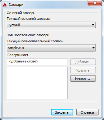

Отображение установленных словарей и возможность редактирования пользовательского словаря.
Управление словарями В ходе орфографической проверки слова надписей на чертеже сравниваются со словами, хранящимися в текущих основном и пользовательском словарях. Варианты правописания слов, для которых выбран параметр "Добавить", сохраняются в текущем пользовательском словаре.
Если необходимо провести проверку на другом языке, следует поменять основной словарь. Можно создать любое количество вспомогательных словарей и переключаться между ними по мере необходимости.
Отображаются следующие параметры.
Список имеющихся основных словарей для различных языков. Основной словарь используется совместно с пользовательским словарем.
Отображается имя текущего пользовательского словаря. Расширение имени файла .Для пользовательских словарей AutoCAD используется расширение файла cus.
Отображает список файлов пользовательских словарей для выбора необходимого. Выбранный файл словаря используется до тех пор, пока не выбран другой.
В этот список также включен пункт "Управление пользовательскими словарями", при выборе которого отображается диалоговое окно "Управление пользовательскими словарями".
Отображает список слов, содержащихся в выбранном пользовательском словаре.
Можно добавлять новые и удалять имеющиеся слова.
Добавление в словарь слова, введенного в текстовом поле. Максимальная длина слова равняется 63 символам.
Удаляет слово из текущего пользовательского словаря.
Импорт слов из другого словаря или словарного списка в текущий пользовательский словарь.
