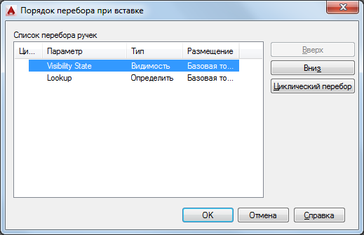

Задает порядок циклического перебора ручки для точки вставки вхождения динамического блока.
При вставке вхождения динамического блока в чертеж можно использовать клавишу CTRL для циклического перебора ручек, для которых в описании блока включен циклический перебор. Выбранная ручка используется при циклической вставке как точка вставки для вхождения блока.
Отображаются следующие параметры.
Перечисляет ручки в описании динамического блока. Пометка в столбце "Циклический перебор" означает, что циклический перебор включен для этой ручки.
Перемещает выбранную ручку вверх в порядке циклического перебора для вхождения динамического блока.
Перемещает выбранную ручку вниз в порядке циклического перебора для вхождения динамического блока.
Включает или выключает циклический перебор для выбранной ручки. Пометка в столбце "Циклический перебор" означает, что циклический перебор включен для этой ручки.
