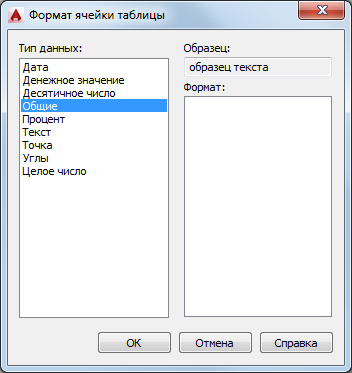

Значения параметров, отображаемые в этом диалоговом окне, зависят от выбранного типа данных и выбранного формата.
Отображаются следующие параметры.
Вывод списка типов данных ("Углы", "Дата", "Десятичное число" и пр.), которые можно назначить строкам таблицы.
Предварительный просмотр результата использования варианта, выбранного в списке "Формат".
Отображение списка подходящих форматов для выбранного типа данных. Например, если выбран тип данных "Угол", то отображаются такие параметры: "Десятичные градусы", "Грады", "Радианы" и т. д.
Установка точности для форматов, соответствующих только следующим типам данных: "Углы", "Десятичное число" и "Точка". Например, если выбран тип данных "Угол" и формат "Радианы", то отображаются следующие параметры: "Текущая точность", 0,0r, 0,00r, 0,000r и т. д.
Отображение перечня символов (запятая, точка с запятой или двоеточие), которые можно использовать в качестве разделителей элементов списка [только для типа данных "Точка"].
Только для типов данных "Денежное значение" отображается список обозначений денежных единиц, которые можно использовать.
Для типов данных "Денежное значение" после числа нужно поместить обозначение денежной единицы. Для типа данных "Процент" обозначение процентов записывается после числового значения.
Только для типов данных "Денежное значение" приведен список опций для отображения отрицательных чисел.
Только для типа данных "Точка" выполняется фильтрация координат X, Y или Z.
Вызов диалогового окна "Дополнительный формат", в котором можно задать дополнительные параметры форматирования ячеек таблицы (только для типов данных "Угол", "Десятичное число" и "Целое число").
Вывод списка параметров отображения даты для выбранного формата (только для типа данных "Дата"). Для просмотра примера следует выбрать дату в поле "Формат".
