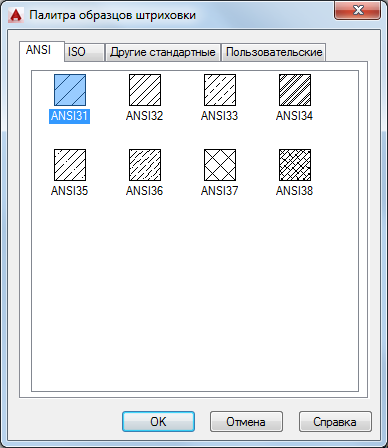

Здесь представлены графические изображения стандартных и пользовательских образцов штриховки.
Распределение образцов по четырем вкладкам с упорядочением изображений по алфавиту на каждой вкладке. Для того чтобы выбрать образец, нужно выделить его изображение и нажать "OK".
Отображаются следующие параметры.
Отображение всех образцов стандарта ANSI из комплекта поставки программы.
Отображение всех образцов стандарта ISO из комплекта поставки программы.
Отображение всех образцов из комплекта поставки программы, не относящихся к стандартам ANSI и ISO.
Отображение списка пользовательских файлов PAT, добавленных в путь доступа к вспомогательным файлам программы.
Выводит на экран изображение для предварительного просмотра выбранного пользовательского образца.
