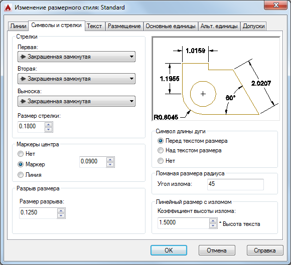

На вкладке задаются формат и положение стрелок, меток центра, символов длины дуги и ломаных линий размера радиуса.
Управляет видом размерных стрелок.
Отображаются следующие параметры.
Стрелка для первой размерной линии. При изменении типа первой стрелки автоматически изменяется и тип второй. (системная переменная DIMBLK1)
Для задания пользовательской стрелки следует выбрать "Пользовательская". Открывается диалоговое окно "Выбор блока пользовательской стрелки". В нем выбирается один из имеющихся в чертеже блоков. Блок должен существовать в чертеже.
Стрелка для второй размерной линии. (системная переменная DIMBLK2)
Задание формата стрелки для выноски. (системная переменная DIMLDRBLK)
Отображает и задает размер стрелок. (системная переменная DIMASZ)
Управляет простановкой маркеров центра и центровых линий при нанесении диаметров и радиусов.
Маркеры центра и центровые линии используются в командах РЗМЦЕНТР, РЗМДИАМЕТР и РЗМРАДИУС. В командах РЗМДИАМЕТР и РЗМРАДИУС можно нарисовать маркеры центра только в том случае, если размерная линия размещается за границами круга или дуги.
Задание типа маркера центра или центральной линии для использования.
Не создает ни маркера центра, ни центровых линий. В системной переменной DIMCEN данное значение сохраняется равным 0.
Создает маркер центра. Величина маркера центра сохраняется в системной переменной DIMCEN в виде положительного числа.
Создает центровые линии. Размер центровых линий запоминается в переменной DIMCEN в виде отрицательного числа.
Отображает и задает размер маркера центра или центровой линии. (Системная переменная DIMCEN)
Управляет шириной зазора разрывов размера.
Отображает и устанавливает размер зазора, используемого для разрывов размеров.
Управление отображением обозначения дуги в размере длины дуги. (системная переменная DIMARCSYM)
Вставка обозначения длины дуги перед текстом размера. (системная переменная DIMARCSYM)
Вставка обозначения длины дуги над текстом размера. (системная переменная DIMARCSYM)
Запрет отображения обозначения длины дуги. (системная переменная DIMARCSYM)
Управление отображением ломаных линий (зигзагов) размеров радиуса.
Ломаные линии размеров радиуса строятся в случаях, когда центр окружности или дуги расположен за пределами страницы.
Определяет угол пересекающегося сегмента размерной линии, представляющей собой ломаную линию размера радиуса. (системная переменная DIMJOGANG)
Управляет отображением излома для линейных размеров.
Линии излома часто добавляются к линейным размерам, когда фактическое измерение не точно представляется размером. В обычном случае действительное измерение будет меньше, чем требуемое значение.
Определяет высоту излома, которая определяется расстоянием между двумя вершинами углов, составляющих излом.
Вывод на экран образцов размерных изображений, отображающих результат изменения параметров размерного стиля.
