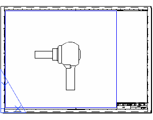

Положение базового вида
Указывает положение базового вида в чертеже.

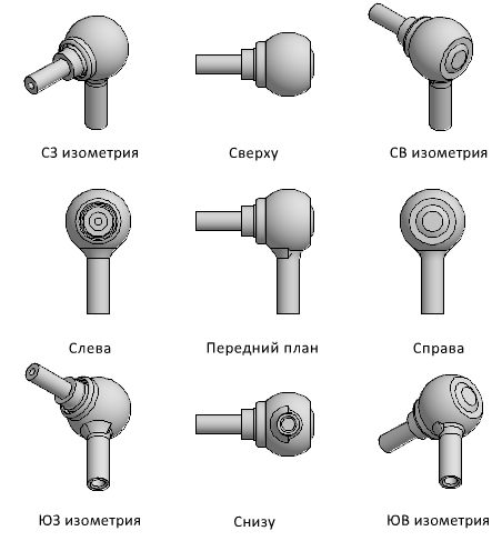

Ориентации
Определяет ориентацию для использования вместе с базовым видом.
Чтобы использовать ту же ориентацию модели, как в пространстве модели, можно выбрать параметр "Текущий". В противном случае можно выбрать одну из следующих предустановленных ориентаций:

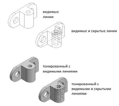

Скрытые линии
Задание стиля отображения для использования вместе с базовым видом.
