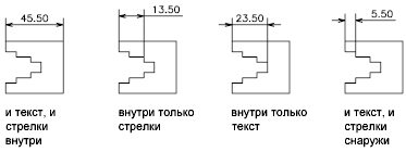

Как правило, размерный текст и стрелки располагаются между выносными линиями. Однако, в случае нехватки места, можно изменять расположение этих размерных элементов.
На результат размещения текста и стрелок между выносными линиями влияют различные факторы, в том числе расстояние между выносными линиями и величина стрелок. Обычно выбирается оптимальное расположение объектов, обеспечивающее наличие свободного места. Если есть возможность, текст и стрелки размещаются между выносными линиями, независимо от установленных параметров размещения.
При создании новых размеров, размещение текста и стрелок рассчитывается автоматически. Кроме того, можно выбрать размещение текста вручную или переопределить размещение стрелок.
Например, можно установить такой режим, чтобы текст и стрелки размещались одинаковым способом. В этом случае, если между выносными линиями недостаточно места хотя бы для одного из элементов, то и размерный текст, и стрелки наносятся вне выносных линий. И наоборот, можно задать опции таким образом, чтобы между выносными линиями размещались либо стрелки, либо текст при наличии достаточного места для размещения хотя бы одного их этих элементов.
На следующих иллюстрациях показано определение программой оптимального расположения для стрелок и текста.

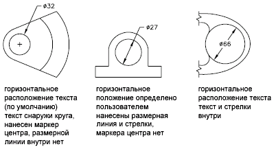

Можно создать несколько различных стилей размеров диаметра, как показано на иллюстрации.
