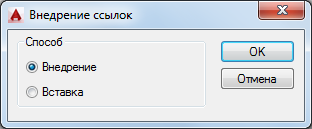

Преобразование вхождений DWG (внешних ссылок) и подложек DGN в стандартные описания локальных блоков.
После внедрения внешней ссылки в текущий чертеж эта ссылка и все зависимые от нее именованные объекты становятся частью текущего чертежа. Для добавления в таблицу описаний текущего чертежа отдельных зависимых от внешней ссылки именованных объектов, таких как блоки, текстовые стили, размерные стили, слои или типы линий, служит команда ВНЕДРИТЬ. Существует два способа внедрения внешних ссылок в текущий чертеж — внедрение и вставка. При внедрении имена таблицы описаний внешней ссылки изменяются. При вставке имена таблицы описаний внешней ссылки не изменяются. Для внедрения вложенной внешней ссылки требуется также внедрить ее родительскую ссылку.
Отображаются следующие параметры.
Опция внедряет элементы выбранной внешней ссылки в текущий чертеж. Имена символов внешней ссылки изменяются с имя_блока|имя_символа на имя_блока$n$имя_символа. Таким образом, для всех символов вставляемой внешней ссылки в символьной таблице текущего чертежа создаются уникальные имена.
Например, после внедрения внешней ссылки с именем ЭТАЖ1, содержащей слой СТЕНА, данный слой (ЭТАЖ1|СТЕНА) становится локально определенным слоем с именем ЭТАЖ1$0$СТЕНА. Номер в $n$ автоматически увеличивается, если в таблице описаний уже существует локальный именованный объект с таким именем. В данном примере, если имя слоя ЭТАЖ$0$СТЕНА уже имеется в текущем чертеже, то символ из внешней ссылки получит имя ЭТАЖ$1$СТЕНА.
Внедрение внешней ссылки способом, который эквивалентен удалению внешней ссылки и последующей вставке чертежа внешней ссылки в текущий чертеж. Имена зависимых от внешней ссылки объектов не преобразуются в формат имя_блока$n$имя_символа. Как и при вставке чертежей, если имя внедряемого именованного объекта совпадает с именем уже существующим в текущем чертеже именем, переопределение имени существующего объекта не производится. Внедренный именованный объект, зависимый от внешней ссылки, наследует свойства существующего в текущем чертеже именованного объекта.
Например, после внедрения внешней ссылки с именем ЭТАЖ1, содержащей слой СТЕНА, с помощью параметра "Вставить" данный слой (ЭТАЖ1|СТЕНА) становится локально определенным слоем СТЕНА.
