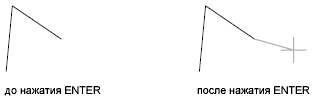

Построение отрезка от конечной точки последнего отрезка.

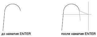

Если последним нарисованным объектом была дуга, то отрезок строится от конечной точки дуги по касательной к ней.

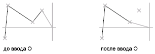

Удаление последнего сегмента последовательности отрезков.
Каждый последующий ввод о отменяет отрезки в порядке, обратном очередности их построения.
