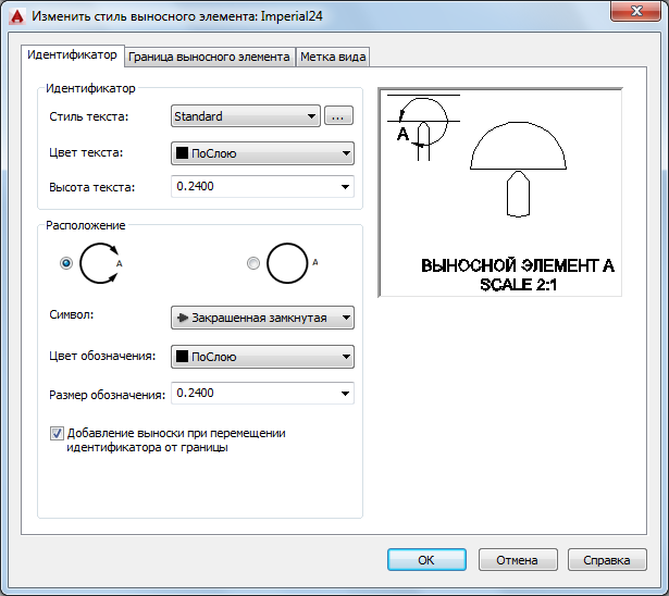

Установка свойств идентификаторов, используемых для границ выносных элементов.
Список параметров
Отображаются следующие параметры.
Идентификатор
- Текстовый стиль
- Указание стиля текста для идентификатора границы выносного элемента.
- Стиль текста (кнопка)
- Отображение диалогового окна "Стиль текста", позволяющего создать или изменить текстовые стили.
- Цвет текста
- Задание цвета для идентификатора границы выносного элемента. При выборе значения "Выбор цвета" (в конце списка) открывается диалоговое окно "Выбор цвета". Можно также ввести название цвета или его номер.
- Высота текста
- Задание высоты идентификатора границы выносного элемента.
Расположение
- Размещение идентификатора в разрыв на границе выносного элемента, как показано на значке.
- Размещение идентификатора вне границы выносного элемента, как показано на значке.
- Обозначение
- Задание стрелки для использования с каждой стороны разрыва на границе выносного элемента. Эта опция недоступна, если идентификатор выносного элемента размещается вне границ выносного элемента.
- Цвет обозначения
- Задание цвета стрелки. При выборе значения "Выбор цвета" (в конце списка) открывается диалоговое окно "Выбор цвета". Можно также ввести название цвета или его номер. Эта опция недоступна, если идентификатор выносного элемента размещается вне границ выносного элемента.
- Размер обозначения
- Задание размера стрелки. Эта опция недоступна, если идентификатор выносного элемента размещается вне границ выносного элемента.
- Добавление выноски при перемещении идентификатора от границы.
- При выборе этого параметра граница выносного элемента будет соединена с идентификатором выноской при перемещении идентификатора с его исходного положения.
