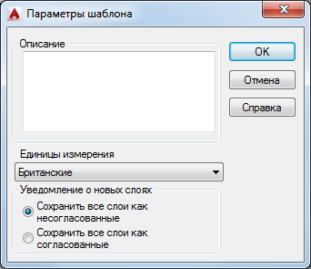

Установка параметров шаблона чертежа.
Диалоговое окно "Параметры шаблона" отображается автоматически, когда пользователь указывает такой тип файлов, как *.dwt, вводит имя файла шаблона и нажимает кнопку "Сохранить".
Отображаются следующие параметры.
Позволяет ввести описание шаблона чертежа. Описание отображается при выборе шаблона в диалоговом окне "Начало работы" или в диалоговом окне "Создание нового чертежа".
Задание британских (имперских) или метрических единиц измерения для шаблона чертежа.
Сохранение файла шаблона со слоями, определенными в нем как несогласованные, что означает, что при этом не создается базовая линия слоев.
Дополнительные сведения о несогласованных слоях см. в разделе "Согласование новых слоев".
Сохранение файла шаблона со слоями, определенными в нем как согласованные, что означает, что при этом создается базовая линия слоев .
