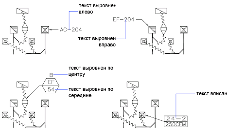

Можно также задать режим вписывания текста между указанными точками. При этом текст растягивается или сжимается в зависимости от расстояния между ними.

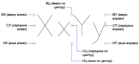

При создании текста можно задать режимы его выравнивания. Варианты выравнивания текста иллюстрируются на следующем чертеже. Значением по умолчанию является последний использованный пользователем тип выравнивания.
