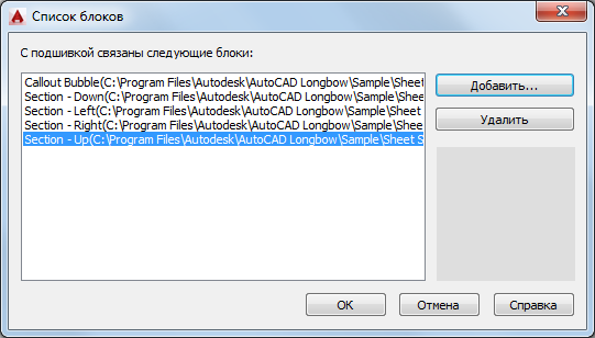

Добавление, удаление и получение списка блоков-идентификаторов для использования в текущей подшивке.
Вызов этого диалогового окна осуществляется нажатием кнопки "Добавить блоки" в диалоговом окне "Категория видов" или кнопки "[...]", расположенной за пунктом "Блоки-идентификаторы" в диалоговом окне "Свойства подшивки".
Отображаются следующие параметры.
Список блоков, доступных для работы в текущей подшивке.
Отображается диалоговое окно "Выбор блока".
Удаление выбранного блока из списка блоков-идентификаторов.
Выводит образец для предварительного просмотра при выборе одного блока.
