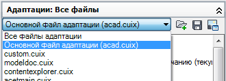

Установка рабочего файла адаптации (CUIx)
Прежде чем получить возможность добавления пользовательских команд в файл CUIx, следует назначить файл адаптации в качестве рабочего файла.
  1. На панели "Адаптации: <имя файла>" вкладки "Адаптация" нажмите кнопку "СТРЕЛКА ВНИЗ" на раскрывающемся списке "Файлы адаптации".
  2. Выберите "Основной файл адаптации <имя файла>" или один из загруженных файлов CUIx для задания его в качестве рабочего файла адаптации.
    Все вновь создающиеся команды добавляются непосредственно в рабочий файл CUIx. Если файл адаптации, с которым требуется работать, не загружен, выберите "Открыть" в раскрывающемся списке "Файлы адаптации". Затем выполните обзор папок и выберите файл CUIx, с которым предстоит работать.

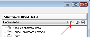

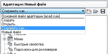

Создание нового файла адаптации (CUIx)
  1. На вкладке "Передача" в правой панели нажмите кнопку "Создать новый файл адаптации".
  2. В правой панели выберите из раскрывающегося списка команду "Сохранить как".
  3. В диалоговом окне "Сохранить как" укажите папку, в которой будет сохранен новый файл адаптации, а также введите его имя в поле "Имя файла".
  4. Нажмите "Сохранить" для создания и сохранения файла адаптации.

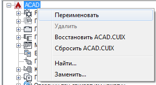

Переименование группы адаптации
  1. На вкладке "Адаптация" панели "Адаптации: <имя файла>" выберите в раскрывающемся списке файл CUIx.
  2. Щелкните правой кнопкой мыши имя группы адаптации и выберите "Переименовать".
  3. Введите новое имя группы адаптации и нажмите ENTER.
    Прим.: Имя группы адаптации не может содержать пробелы.
  4. Нажмите кнопку "Применить".

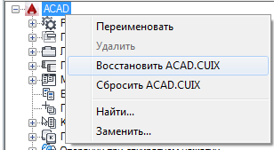

Восстановление или сброс файла адаптации
Прим.: Можно выполнить возврат к исходному состоянию только для файлов адаптации CUIx, находящихся в папке UserDataCache, вложенной в папку установки программы.
  1. На вкладке "Адаптация" панели "Адаптации <имя файла>" щелкните правой кнопкой мыши имя группы адаптации.
  2. Выберите "Сбросить" или "Восстановить" <имя файла>.
  3. Нажмите кнопку "Применить".

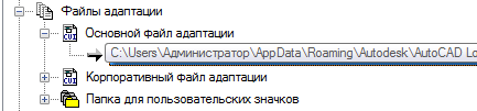

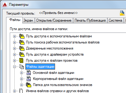

Назначьте основной или корпоративный файл адаптации (CUIx)
  1. Щелкните меню "Приложение" "Параметры".
  2. На вкладке "Файлы" диалогового окна "Параметры" щелкните на знаке "плюс" (+) рядом с узлом "Файлы адаптации", чтобы развернуть его.
  3. Щелкните на знаке "плюс" (+) рядом с узлом "Основной файл адаптации" или "Корпоративный файл адаптации", чтобы развернуть его.
  4. Выберите элемент ниже уже развернутого узла и нажмите кнопку "Обзор".
  5. В диалоговом окне "Выбор файла" выполните обзор папок и выберите файл адаптации для загрузки. Нажмите "Открыть".
    Выбранный файл теперь назначен основным (либо корпоративным) файлом адаптации для программы.
  6. Нажмите "ОК".
