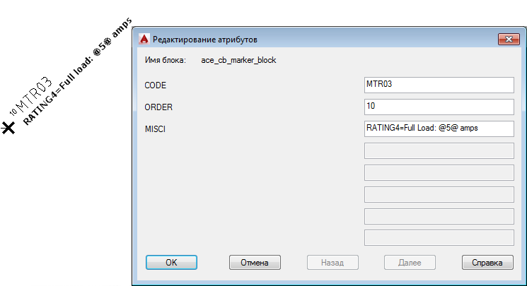

Из этого следует, что ранее должен быть установлен флаг, определяющий вызов данной функции настройки/аннотирования двигателя. Это выполняется установкой для атрибута ORDER низкого или нулевого значения. Например, если значение силы тока при полной нагрузке на двигатель используется для определения типоразмера автоматического сетевого выключателя, эти данные должны быть сохранены в памяти до обработки блока обозначения сетевого выключателя.

Имеется два способа сопоставления данных значений с атрибутами на компоненте:

Представлены строки вызова до и после редактирования:
До:(c:ace_cb_insym #xyz nil "HMO13" #scl 8 nil)
После:(c:ace_cb_insym #xyz nil "HMO13" #scl 8 “RATING2=Мощность, л.с.: @1@”)
