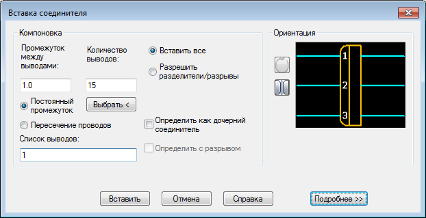

. найти
Интервал выводов: 1.0
Количество выводов: 15
Фиксированный интервал
Список выводов: 1
Вставить все
Образец для предварительного просмотра выглядит примерно так, как на следующей иллюстрации.
Отображается контур образца соединителя для размещения на чертеже. На стороне штыря соединителя показаны скругленные углы. Точка вставки соединителя помечена крестиком “x”. Стрелка указывает направление соединений проводов со стороны штыря для вставки соединителя штырь/гнездо или соединителя "только штырь" или показывает направление соединения проводов для вставки соединителя "только гнездо".
