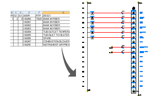

Создание набора чертежей вводов/выводов ПЛК по данным электронной таблицы.
найти
 Ввод команды:  AESS2PLC
Выберите файл электронной таблицы для вывода данных и нажмите "Открыть".
Предусмотрена возможность автоматического формирования чертежей схем ввода/вывода на основе требований к модулям ввода/вывода ПЛК, представленных в формате электронной таблицы или базы данных. В программе выполняется поиск столбцов с информацией, необходимой для формирования чертежей. Порядок столбцов определяется параметрами, заданными пользователем. Обязательным является только один столбец, в котором указан номер (код) детали модуля.
AutoCAD Electrical считывает предоставленные данные (в формате .xls, .mdb, или .csv) и напрямую формирует из них набор схем подключения проводов ввода/вывода ПЛК. Многозвенные цепи и модули вставляются автоматически, при этом происходит разрыв в конце цепи с продолжением на следующей (или на следующем чертеже).
