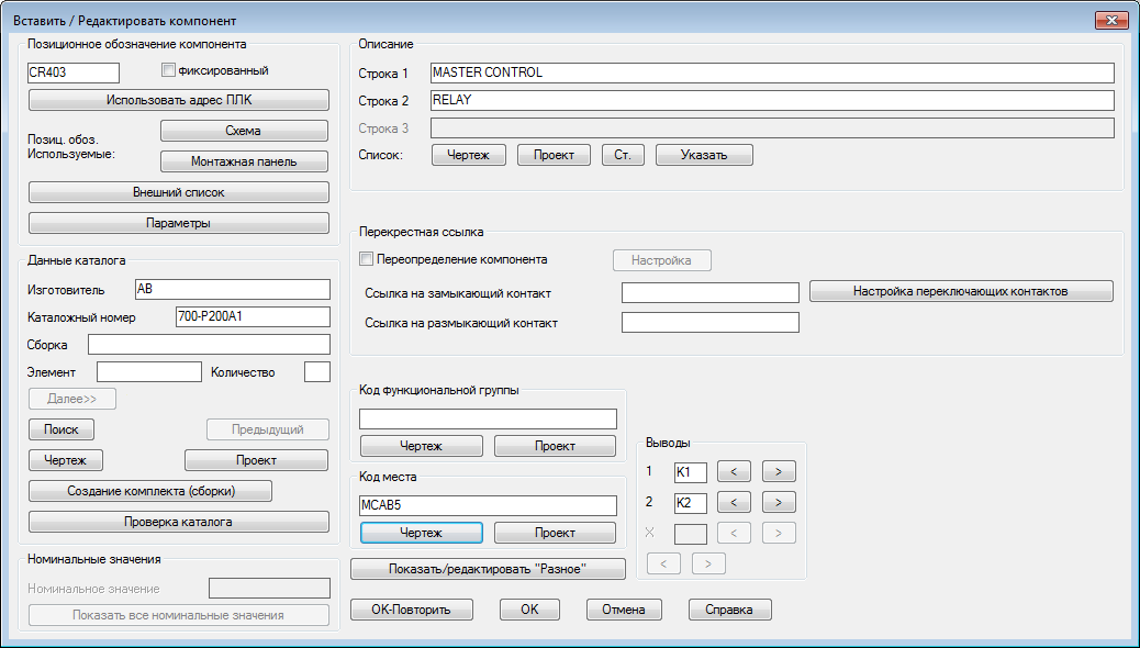

AutoCAD Electrical автоматически определяет уникальное имя позиционного обозначения для нового реле на основании места линейной ссылки, на которую вставляется графический образ. "CR" означает, что это — реле управления, а "403" — что графический образ находится на линейной ссылке 403. Если бы этот графический образ был вставлен на линейную ссылку 404, то имя позиционного обозначения выглядело бы как “CR404.”

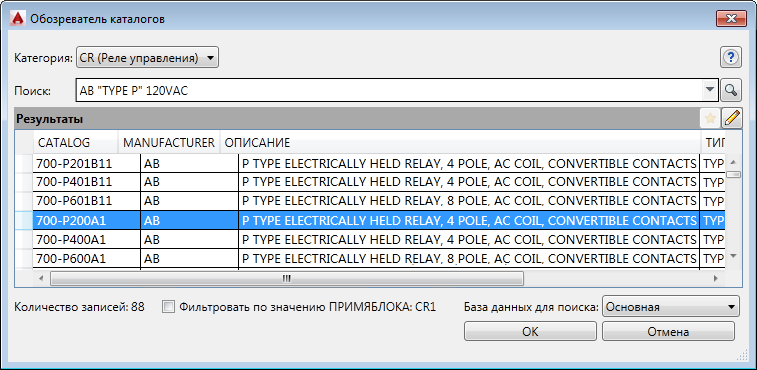

Выбранные код изготовителя и номер по каталогу отображаются в диалоговом окне "Вставить/Редактировать компонент". При нажатии "ОК" в диалоговом окне значения будут переданы в графический образ.
Линия 1: ГЛАВНЫЙ ПУЛЬТ УПРАВЛЕНИЯ
Линия 2: РЕЛЕ
В качестве описания компонентов можно ввести до трех строк текста описания. Если третья строка описания отсутствует, графический образ не содержит атрибут для третьей строки описания.
Выполняется быстрое считывание файла чертежа, и составляется список всех уже использованных кодов места.
Выводы, 1: K1
Выводы, 2: K2
Все введенные здесь значения сохраняются как значения атрибутов на самом графическом образе.
