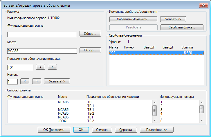

  9. В диалоговом окне "Вставить/отредактировать графический образ клеммы", в разделе "Клемма" задайте:
    Расположение:  MCAB5
    Позиционное обозначение колодки:  TS1
    Номер:  1
  10. Нажмите кнопку "ОК".
