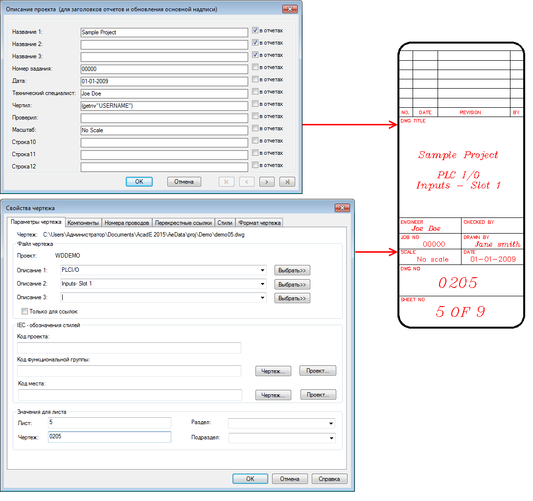

Основная надпись
В AutoCAD Electrical можно создать ссылку на основную надпись чертежа пользователя, если она является блоком AutoCAD с атрибутами. Чертеж рамки основной надписи можно вставить в виде блока в любой чертеж AutoCAD или в файл шаблона чертежа AutoCAD.
