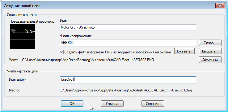

Сохранение цепи для последующего использования
. найти
"Новая цепь". Имя: Цепь двигателя — разъединитель на двигателе
Файл изображения: Щелкните "Активный" и установите флажок "Создать файл в формате PNG из текущего изображения на экране"
Базовая точка:
Укажите крайнюю левую точку подключения проводов, в которой цепь связывается с левым вертикальным проводом шины
Выбрать объекты:
Очертите рамку вокруг цепи слева направо и захватите ею все компоненты и провода, исключая вертикальную шину, нажмите ENTER
Цепь сохраняется в папку текущего пользователя AutoCAD Electrical. Быстрый доступ к ней обеспечивает графическое меню вставки компонентов и инструмент "Вставить сохраненную цепь".

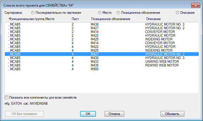

Теперь в поле для ввода "Позиционное обозначение компонента" отображается позиционное обозначение "M427". Обратите внимание на то, что также обновляются поля описания, перекрестной ссылки и кода места.
Компоненты теперь связаны друг с другом. Если вернуться на чертеж AEGS04.dwg и взглянуть на катушку стартера двигателя, можно увидеть ссылки на эти три дочерних контакта (и один изолированный контакт около PB427).

Обратите внимание на автоматическое обновление позиционных обозначений предохранителя, разъединителя и двигателя на основании местоположения ссылок на них.
Теперь в поле для ввода "Позиционное обозначение компонента" отображается позиционное обозначение "M430". Обратите внимание на то, что также обновляются поля описания, перекрестной ссылки и кода места.
