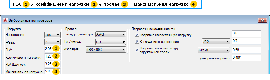

FLA (Полная нагрузка — амперы) |
Задание тока полной нагрузки для проводов. |
Коэффициент нагрузки |
Задание значения, которое умножается на значение FLA при расчете максимальной нагрузки для проводов. |
Другое |
Задание значения тока для всех дополнительных нагрузок, которые комбинируются с главным двигателем или с главной нагрузкой и на которые подается питание через набор проводников данной общей параллельной цепи. Это значение прибавляется к произведению значения FLA на коэффициент нагрузки. |
Максимальная нагрузка |
Отображение рассчитанной максимальной нагрузки для проводников. Она равна сумме значения "FLA (Другое)" и произведения значения FLA на значение коэффициента нагрузки. |

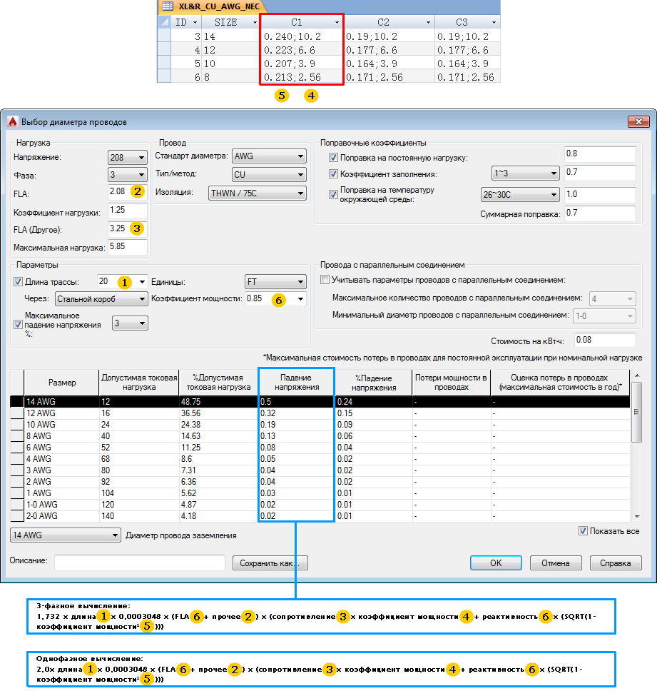

Длина трассы |
Указывает, учитывается ли длина участка провода при расчете падения напряжения. При установленном флажке "Длина трассы" — задание длины. |
Единицы измерения |
При установленном флажке "Длина трассы" — задание единиц измерения длины. |
Через |
При установленном флажке "Длина трассы" — задание типа короба или кабельного канала, учитываемого при расчете падения напряжения. Доступные типы извлекаются из файла базы данных стандартов Electrical. |
Коэффициент мощности |
При установленном флажке "Длина трассы" — задание коэффициента мощности, используемого при расчете падения напряжения. |

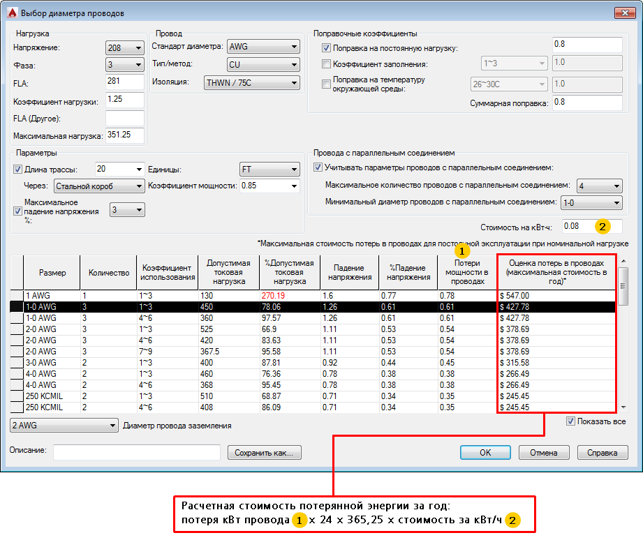

Задание значения стоимости киловатт-часа, используемого при расчете потерь в проводах.
Отображение доступных для выбора проводов, извлеченных из базы данных стандартов Electrical. Провода, которые не удовлетворяют требованиям по допустимой токовой нагрузке, отображаются красным цветом.

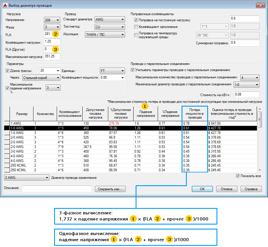

Падение напряжения |
Расчетное падение напряжения на всей линии питания. Может быть рассчитано только при заданной длине проводника. |
%Падение напряжения |
Значение падения напряжения, деленное на исходное напряжение и умноженное на 100. |
Потери в проводах кВт |
Рассчитывается на основании падения напряжения и тока полной нагрузки. |
Оценка потерь в проводах (максимальная стоимость в год) |
Максимальная стоимость потерь в проводах в случае непрерывного использования при номинальной нагрузке. |
