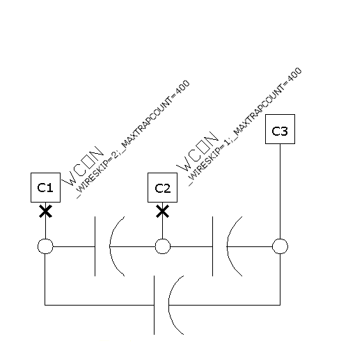

Блок обозначения размещен в шаблоне цепи на конце провода или рядом с ним, а это указывает Конструктору цепей на то, что следует попытаться подключить провод к близлежащему проводу. Блок обозначения должен располагаться на конце провода, который необходимо растянуть.

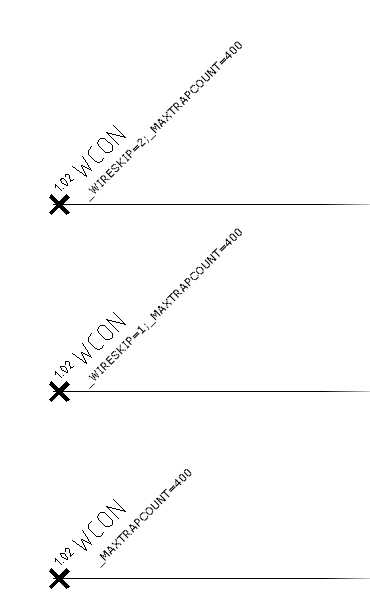

При определении значения атрибута MISC1 могут использоваться две возможности.
_WIRESKIP=n |
“n” — количество проводов, которые следует пропустить перед попыткой выполнения соединения. Если флаг _WIRESKIP отсутствует или его значение равно 0, Конструктор цепей растягивает провод и выполняет соединение с первым встречающимся проводом. Если значение равно 1, перед попыткой выполнения подключения пропускается один провод. |
_MAXTRAPCOUNT=n |
“n” — количество единиц радиуса захвата для поиска точки подключения. Чтобы проверить величину радиуса захвата для чертежа, взгляните на вкладку "Формат чертежа" в диалоговом окне "Свойства чертежа". Радиус захвата не может быть задан. Он рассчитывается на основе масштаба чертежа. Прим.:
Если это значение не определено в блоке обозначения, Конструктор цепей использует значение расстояния, равное 200-кратному значению радиуса захвата чертежа. |
Значение атрибута CODE блока обозначения должно быть вставлено в вызов API (c:ace_cb_stretch_wire_connect #xyz nil #misc1) в электронной таблице. Значения на атрибутах MISC1 используются для аргумента #misc1.
