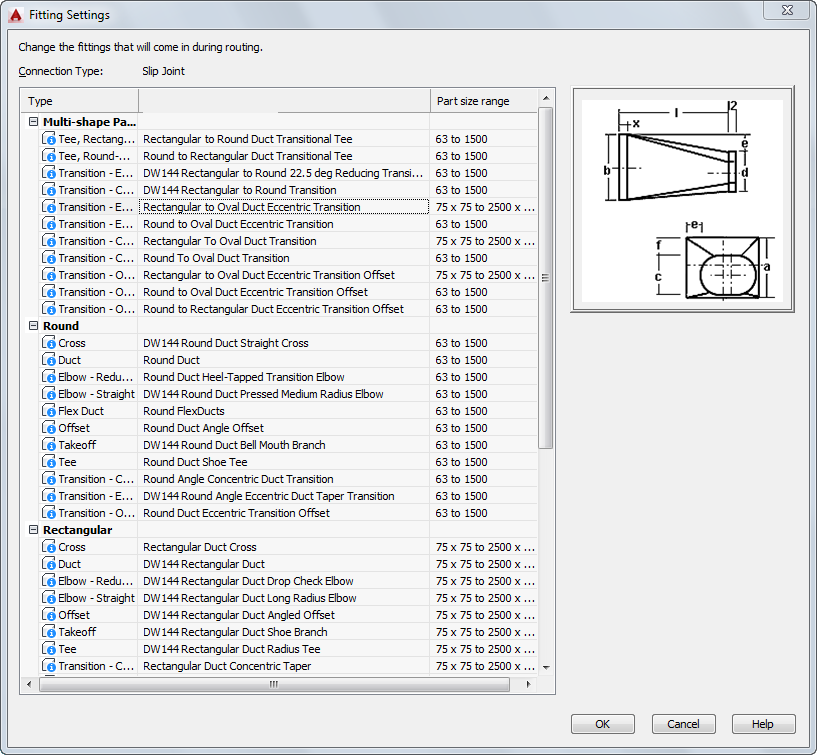

Чтобы переопределить фитинг, заданный по умолчанию
Диалоговое окно "Параметры фитингов"
В таблице "Параметры фитингов" отображается текущий тип соединения, а также список доступных типов и элементов.
Переопределенный элемент автоматически вставляется в компоновку.
Переопределение удаляется после выполнения команды DUCTADD. При следующем выполнении команды DUCTADD снова используется элемент по умолчанию в соответствии с применяемой настройкой трассировки.
