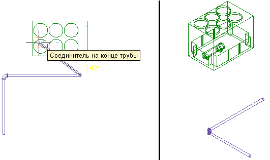

Следующий пример демонстрирует работу вариантов трассировки при соединении трубопровода с чиллером. Трубопровод находится на другой высотной отметке, а конец трубопровода не расположен на одной линии с соединением чиллера. Выберите последний сегмент трубы и щелкните
(ручка добавления) на свободном конце. Наведите курсор на соединение чиллера и щелкните мышью на соединителе на конце трубы.
На втором видовом экране для просмотра вариантов трассировки используется изометрический вид

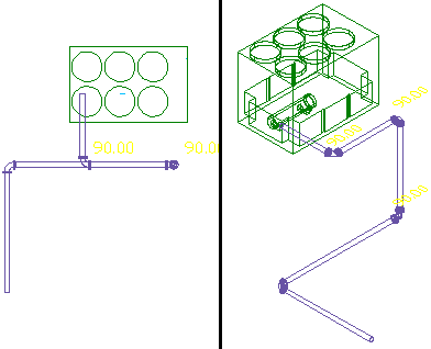

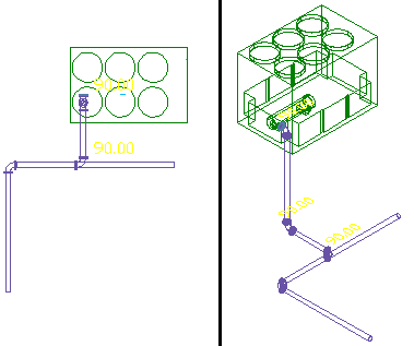

В данном примере было сформировано два варианта трассировки. Каждый из них основан на фитингах в текущих настройках трассировки. Углы определяются допустимыми углами выбранного отвода. Пользователь просматривает варианты трассировки и выбирает наиболее подходящую компоновку.
Первый вариант трассировки
