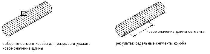

Выполнение разрыва короба с образованием сегментов

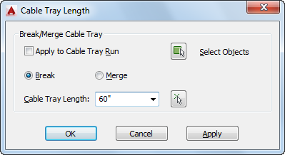

    Диалоговое окно "Длина кабельного лотка"
  2. Задайте способ разрыва или объединения кабельного лотка или короба:
    Если требуется... то...
    применить данное значение длины к целому участку, выберите "Применить к участку кабельного лотка" или "Применить к участку короба".
    задать длину нового сегмента, выберите "Разорвать".
    объединить сегменты, выберите "Объединить".
    выбрать кабельный лоток или короб, щелкните ("Выбрать объекты") и выберите определенные сегменты.
    изменить длину, введите или выберите новое значение длины для каждой длины обрезки. 10 использовавшихся последними значений длины сохраняются в качестве заданных длин сегментов. Имеется также возможность задать длину, указывая точки на чертеже.
  3. Если был выбран разрыв сегментов, программа выполняет разрыв выбранного сегмента или участка с образованием нескольких сегментов заданной длины. При невозможности разорвать сегмент на равные части заданной длины последний из образовавшихся в результате разрыва сегментов может оказаться короче.
