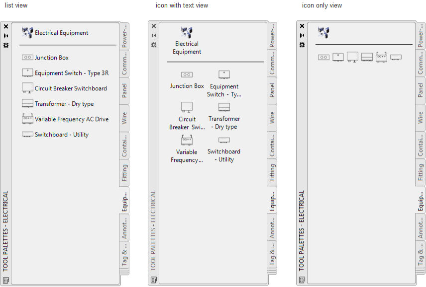

Изменить внешний вид инструментов можно следующими способами:
Одна и та же инструментальная палитра с тремя различными режимами отображения
На выбираемый для инструментов внешний вид могут влиять несколько факторов, а именно: необходимость в дополнительном свободном месте для рисования, опыт работы с инструментами и сложность изображений инструментов. Например, начинающие пользователи могут выбрать отображение инструментов с небольшими значками в виде списка в один столбец, что позволяет видеть не только изображение, но и имя инструмента. Напротив, опытные пользователи могут выбрать отображение инструментов со значками среднего размера и без наименований для максимального увеличения размеров области рисования.
