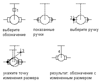

Условные обозначения можно преобразовать в блоки с помощью команды БЛОК или путем последовательного применения операций "Копировать" и "Вставить как блок". Для условных обозначений, выбранных в качестве блока, предусмотрена она ручка в точке вставки, отображаемая в виде контура синего прямоугольника. Чтобы масштабировать обозначение, выберите синее поле в точке вставки в качестве базовой ручки (базовая точка), выберите режим ручки "Масштаб", а затем переместите курсор для изменения размера обозначения.
В следующей процедуре показан пример уменьшения размера условного обозначения при использовании режима ручки "Масштаб" и перетаскивания обозначения с тем, чтобы определить новый размер. Числа, заключенные в круглые скобки, относятся к рисунку, который приведен ниже описания процедуры.
Для изменения размеров условного обозначения с использованием ручек
Программа отображает единственную ручку как пустой синий ящик в точке вставки обозначения.
Объект соответственно изменяет масштаб (4).
Изменение размеров условного обозначения с использованием ручек
