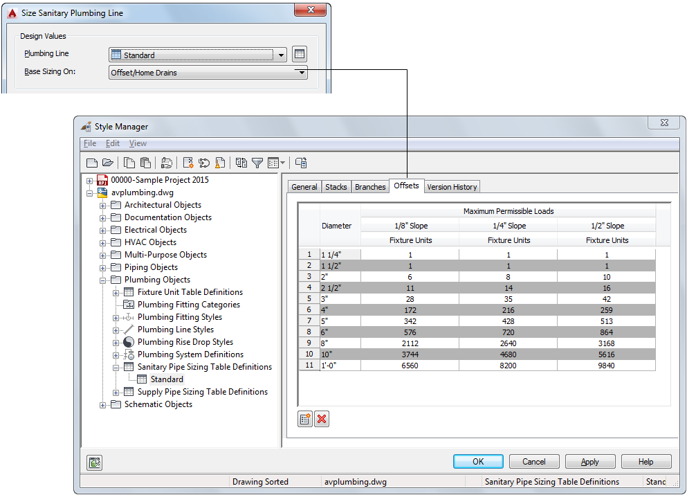

Если участок канализационной сети ВК определен как смещение или как домашний сток, с помощью модуля "Сантехника" выполняется расчет размеров на основе данных, представленных на вкладке "Отводы" таблицы размеров линий канализации (таблица размеров труб), определения которой имеются в Диспетчере стилей.
