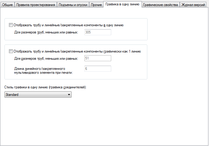

- В рабочем пространстве "Трубопроводы" выберите
- В левой панели Диспетчера стилей разверните "Объекты трубопроводов".
- Разверните "Определения системы трубопровода".
- Выберите систему.
- В правой панели перейдите на вкладку "Графика в одну линию".
- Выберите одно из представленных ниже действий:
| Если требуется... |
то... |
| отображать трубопровод и оборудование в режиме "1 линия, масштабируемый" |
выберите "Показать трубу и линейные/закрепленные компоненты в одну линию". Затем для меньших или равных диаметров труб введите верхний предел диаметра.
| отображать трубопровод и оборудование в режиме "1 линия, графический", при котором возможность масштабирования отсутствует, а оборудование отображается условными обозначениями. |
выберите "Отображать трубу и линейные/закрепленные компоненты графически как 1 линию". Для меньших или равных диаметров труб введите верхний предел диаметра. Затем для параметра "Длина линейного/закрепленного якорем мультивидового элемента при печати" введите длину при печати.
- На вкладке "Графика в одну линию" снимите флажки "Отображать трубу и линейные/закрепленные компоненты в одну линию" и "Отображать трубу и линейные/закрепленные компоненты графически как 1 линию".
- На вкладке "Графика в одну линию" установите флажок "Отображать трубу и линейные/закрепленные компоненты в одну линию".
- Для меньших или равных диаметров труб введите верхний предел диаметра.
- Выберите "Отображать трубу и линейные/закрепленные компоненты графически как 1 линию".
- Введите длину вывода на печать для встроенных в трубопровод/закрепленных якорем мультивидовых элементов.
- Выберите стиль для параметра "Стиль графики в одну линию (графика соединителей)".
Совет: Указанные для выбранного стиля блоки отобразятся в стиле "1 линия" для текущей системы.
