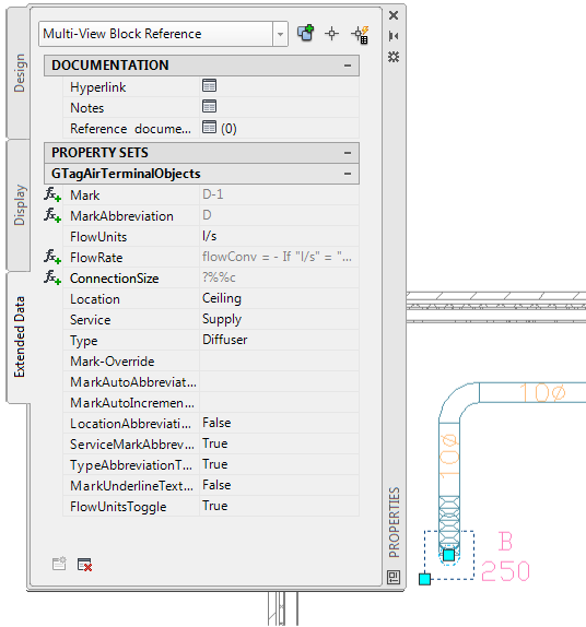

Примерные данные наборов свойств для потолочного диффузора
Если значения наборов характеристик взяты из стиля системы или стиля элемента, нажмите кнопку редактирования в заголовке диалогового окна наборов характеристик и отредактируйте значения в диалоговом окне "Редактирование данных наборов характеристик".
