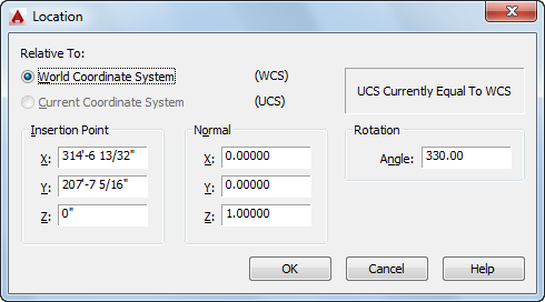

Для перемещения или поворота линии схемы с использование значений координат
Линия схемы также имеет определенную ориентацию относительно мировой (МСК) и текущей пользовательской системы координат (ПСК). Например, если линия схемы параллельна плоскости XY, нормаль (перпендикуляр) к ней параллельна оси Z. Можно изменить ориентацию линии схемы, выравнивая ее нормаль по другой оси, например по изометрической оси. Можно также повернуть линию схемы в ее плоскости, изменяя угол поворота.
| Если требуется... | то... |
| переместить линию схемы | введите новые координаты в поле "Точка вставки". |
| расположить линию схемы в плоскости XY | добейтесь, чтобы нормаль линии схемы была параллельна оси Z: в окне "Нормаль" введите 1 для Z и 0 для X и Y. |
| расположить линию схемы в плоскости XY | добейтесь, чтобы нормаль линии схемы была параллельна оси X: в окне "Нормаль" введите 1 для X и 0 для Y и Z. |
| расположить линию схемы в плоскости XY | проведите нормаль к линии схемы параллельно оси Y: в поле "Нормаль" введите 1 для Y и введите 0 для X и Z. |
| изменить поворот линии схемы | задайте "Поворот", введя новое значение для угла. |
