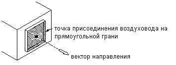

В среде параметрического построения Конструктора содержимого к у можно добавлять соединители. Соединители позволяют интеллектуально присоединять к другим объектам инженерных систем на листе. Для а можно определить один или несколько соединителей.

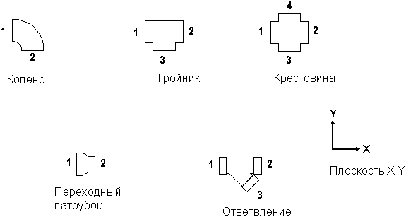

Размещение соединителей выполняется в порядке слева направо, затем сверху вниз в положительном секторе плоскости X-Y, как показано ниже.
Ориентация соединителей фитинга
Область "Трубопроводы" содержит фитинги с охватывающими соединителями. К типам присоединения с участием охватывающих соединителей относятся гладкий конец, раструб и механический стык. Охватывающий соединитель на отводе или тройнике обозначается как соединитель 2. Охватывающие соединители на несимметричных фитингах, таких как крестовина, обозначаются как соединители 2 и 4. При добавлении нового соединителя трубы к сегменту трубы или к мультивидовому у программа автоматически добавляет параметры CEL и AoD.
