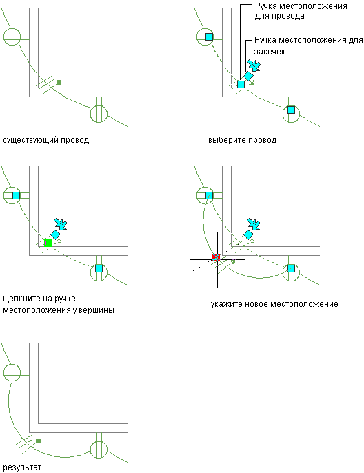

Имеется возможность редактировать компоновку проводов, перенося их вершины с помощью ручек местоположения. Это может оказаться полезным, если необходимо в процессе подчистки компоновки перенести провода, проведя их по стенам, оборудованию или другой геометрии вида сверху.
Чтобы поддержать связность цепи, провода следует прикреплять к устройствам. Поэтому нет возможности переносить провода, используя ручки на конечных точках проводов. При переносе устройства подсоединенные к нему провода соответственно вытягиваются.
Для редактирования компоновки провода
Изменение компоновки провода
