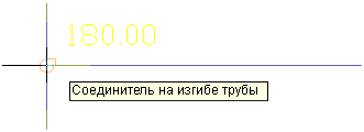

Во время рисования сантехнической системы иногда возникает необходимость начать или завершить участок трубопровода путем соединения (привязки) с конечной точкой существующей линии сети ВК или с точкой, расположенной где-либо на кривой этой линии.
Если соединяемая линия сети ВК находится на другом уровне по сравнению с рисуемой линией, программа выведет запрос о выборе способа соединения этих двух линий сети ВК:
Если производится подсоединение к соединителю на конце трубы, программа вставляет обозначение снижения, указывающее на изменение отметки. Если соединение производится в точке, расположенной на кривой, представляющей линию сети ВК, программа, в зависимости от отметок двух соединяемых линий, вставляет тройник, указанный в качестве стандартного фитинга в поле "Тройник вверх" или "Тройник вниз" в определении сантехнической системы.
