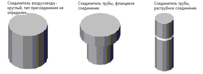

Примитивы — это упрощенные версии моделей элементов, которые разработаны для многократного использования при создании элементов. Они представляют собой основные формы, такие как параллелепипед или тор, и часто используемые соединения элементов, такие как соединитель трубы с фланцевым соединением или соединитель воздуховода.
Примитивы, представляющие основные формы
Примитивы, представляющие соединения элементов
К примитивам относятся следующие элементы моделирования:
Примитивы, представляющие соединения элементов, также включают в себя определенные соединения.
Так как примитивы не представляют собой завершенные элементы, для них не определены тип элемента, параметры размеров или данные автокомпоновки. Примитив определяется файлом DWG, задающим ограничения его конфигурации, и образцом для предварительного просмотра (файлом BMP), облегчающим его выбор при добавлении примитивов к элементам. Так как примитивы не являются элементами, их добавление в каталоги невозможно. Они хранятся в папке содержимого.
В AutoCAD MEP содержатся примитивы многих часто используемых форм и типовых соединений. Так как к примитивам относятся многие элементы моделирования, которые необходимы для построения пользовательского параметрического элемента, их можно использовать для быстрого построения модели элемента и добавления соединений.
