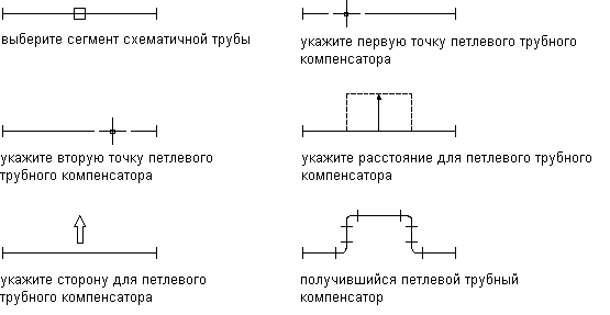

- Выберите сегмент участка линии сети ВК и щелкните
Внимание: Если после выполнения расчетов размеров к участку сети ВК добавляется петлевой трубный компенсатор, необходимо изменить размеры этого участка.
- Укажите начальную точку для петлевого компенсатора.
- Укажите вторую точку для петлевого компенсатора.
- Укажите расстояние, на которое компенсатор должен отстоять от участка водопровода.
- Укажите сторону участка водопровода, по которой следует расположить компенсатор.
Добавление петлевого трубного компенсатора
