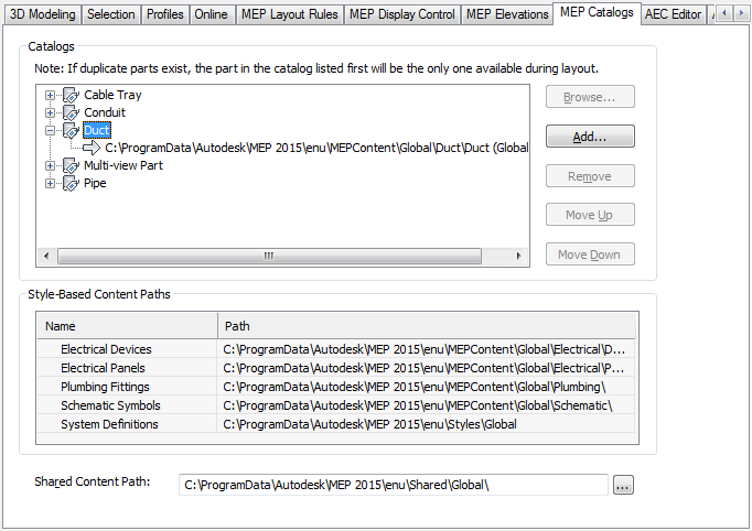

Задание местоположения каталогов элементов и содержимого на основе стилей
  1. Щелкните "Настройка".
  2. В диалоговом окне "Настройка" перейдите на вкладку "Каталоги MEP".
  3. В разделе "Каталоги" разверните категорию, соответствующую требуемой области (например, "Воздуховод"), и укажите каталоги, к которым требуется обеспечить доступ в процессе компоновки. Имена файлов каталогов элементов имеют расширение APC (Autodesk Part Catalog — каталог элементов Autodesk).
    Если требуется ... то...
    добавить каталог выберите категорию, к которой требуется добавить каталог, и нажмите "Добавить". В диалоговом окне выбора файлов перейдите к каталогу (файл APC), выберите его и нажмите "Открыть".
    удалить каталог выберите каталог и нажмите "Удалить".
    указать новый каталог выберите каталог, который требуется заменить, и нажмите "Обзор". В диалоговом окне выбора файлов перейдите к каталогу (файл APC), выберите его и нажмите "Открыть".
    изменить порядок каталогов выберите каталог и нажмите "Вверх" или "Вниз".
    При выборе элементов в процессе компоновки каталоги отображаются в том же порядке, что и на вкладке "Каталоги MEP".
  4. В разделе "Пути к содержимому, основанному на стилях" для каждого типа содержимого (электроприборы, электрические панели, сантехнические фитинги и условные обозначения) укажите папку с содержимым, к которому требуется доступ в процессе компоновки. Для этого выберите значение в поле "Путь" и нажмите . В диалоговом окне выбора папок перейдите к требуемой папке, выберите ее и нажмите "Открыть".
    Прим.: Этот путь к совместно используемому содержимому указывает папку, где содержатся общие шаблоны элементов, примитивы (модели частей элементов, из которых можно быстро построить полные элементы) и другие файлы настройки, необходимые для работы программного обеспечения. Это содержимое является совместно используемым, поскольку оно требуется для работы программного обеспечения независимо от того, какой конкретный пакет содержимого используется в данный момент (глобальный, для США, для метрической системы и т.п.)
  5. В AutoCAD MEP предусмотрены каталоги элементов и библиотеки содержимого, в которых содержатся соответственно элементы, соответствующие отраслевым стандартам, и объекты на основе стилей; таких элементов и объектов насчитывается несколько сотен. Однако можно также создавать пользовательские каталоги и пользовательское содержимое. Для более подробной информации см. раздел "Адаптация каталогов", "Адаптация компонентов на основе каталога" и "Адаптация компонентов на основе стилей".
    Внимание: Для упрощения процедуры обновления AutoCAD MEP до новой версии все пользовательские элементы следует добавлять к пользовательским каталогам, а не к каталогам, предусмотренным в программном обеспечении. Это позволяет в процессе обновления быстро переместить содержимое пользовательского каталога как целое в соответствующую папку для новой версии (где хранятся также новые версии каталогов, предусмотренных в программном обеспечении).
    Местоположение содержимого (каталогов элементов и содержимого на основе стилей), которое потребуется в процессе компоновки, задается в диалоговом окне "Параметры". Если содержимое хранится на компьютере, в этом диалоговом окне задаются локальные папки. Если оно хранится в сети для предоставления совместного доступа нескольким пользователям, задаются сетевые папки.
    Для одной категории можно указать несколько каталогов элементов. Например, для категории "Воздуховод" можно указать как каталог элементов воздуховода, предусмотренный в программном обеспечении, так и пользовательский каталог элементов воздуховода. Однако если имена или идентификаторы двух элементов из разных каталогов совпадают, при выборе элементов (например, при добавлении мультивидовых элементов на чертеже или при выборе фитингов трубопроводов для задания предпочтительных параметров трассировки) отображается только элемент из того каталога, который расположен выше в списке.
