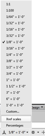

Задание текущего масштаба аннотаций
  1. Чтобы задать текущий масштаб аннотаций для пространства модели, перейдите к вкладке "Модель". Чтобы задать текущий масштаб аннотаций для пространства листа, выберите видовой экран.
  2. В строке состояния окна чертежа щелкните "Масштаб аннотаций" и выберите новый масштаб в раскрывшемся меню.
