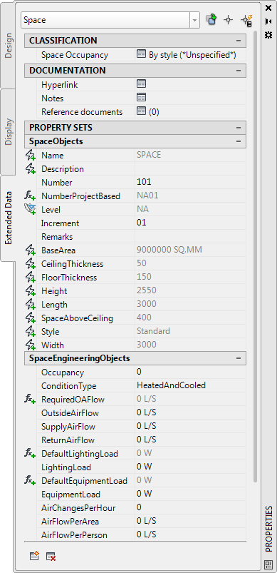

  8. Выберите помещения, к которым необходимо добавить данные набора свойств, и перейдите на вкладку "Главная"панель "Создание"раскрывающийся список "Инструменты""Свойства".

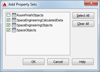

  9. В палитре свойств (режим добавления) перейдите на вкладку "Расширенные данные" и затем нажмите (добавление наборов свойств).
  10. В диалоговом окне "Добавление наборов характеристик" выберите "ОбъектыТехнологическихПространств", "ТепловыеСвойства" и "ОбъектыТехнологическихЗон", после чего нажмите "OK".
    Набор характеристик добавляется к выбранным пространствам и становится доступным для просмотра на вкладке "Расширенные данные".
  11. В разделе "Классификация" убедитесь в том, что в поле "Вместимость пространства" указан тип пространства (классификация).
    В этом поле отображается любая классификация, настроенная для данного стиля пространств. Для ее переопределения можно щелкнуть на типе помещения и указать другой тип помещения в диалоговом окне "Выбор классификации". Если в отображается значение "*Не задано*", укажите тип помещения.
  12. В разделе "Наборы свойств" можно указать следующие значения:
    Характеристика Описание
    Вместимость Введите количество человек, занимающих помещение. На основе этого значения с учетом кода и классификации можно рассчитать требуемый расход наружного воздуха. Если значение "Вместимость" равно 0, расход наружного воздуха рассчитывается на основе плотности населенности для данной классификации.
    ConditionType Тип кондиционирования пространства.
    LightingLoad Величина осветительной нагрузки для помещении. Если в стиле пространства указано значение осветительной нагрузки на единицу площади, то набор DefaultLightingLoad рассчитывает данное значение на основе площади пространства. Это значение можно переопределить: для этого нужно просто ввести новое значение в поле LightingLoad.
    EquipmentLoad Величина нагрузки на оборудование в помещении. Если в стиле пространства указано значение нагрузки на оборудование на единицу площади, то набор DefaultLightingLoad рассчитывает данное значение на основе площади пространства. Это значение можно переопределить: для этого нужно просто ввести новое значение в поле EquipmentLoad.
    OutsideAirFlow Если для этого свойства введено значение, оно заменяет значение требуемого расхода воздуха, рассчитанное с учетом классификации.
    ПриточныйВоздушныйПоток и ВозвратныйВоздушныйПоток При экспорте данных gbXML для анализа вводить значения в этих полях не требуется. Значения воздушного потока рассчитываются для данного пространства; требуемые значения можно ввести после импорта результатов расчета нагрузки. Эти значения относятся к воздушному потоку для всего помещения, а не к потоку на единицу площади или на одного человека.
    Обратите внимание на то, что свойство "ТребуемыйРасходНВ" (поток воздуха на одного человека) не доступно для редактирования. Его значение вычисляется автоматически при задании типа помещения в поле "Вместимость пространства" и количества человек в поле "Вместимость".
