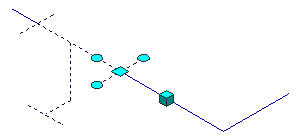

| Если требуется... | то... |
| поворачивать обозначение в его текущей изоплоскости с шагом в 90 градусов вокруг его базовой точки | щелкните на ручке "Поворот" столько раз, сколько необходимо. |

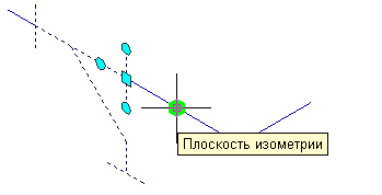

| изменить плоскость изометрии обозначения (левую, верхнюю и правую) | щелкните на ручке плоскости изометрии столько раз, сколько необходимо. |
В верхней изоплоскости перед поворотом
В верхней изоплоскости после поворота на 180 градусов
В левой изоплоскости, перед поворотом плоскости изометрии
В верхней изоплоскости, после вращения плоскости изометрии
