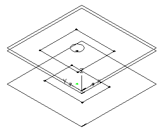

- Для создания геометрии соединителя, предназначенного для гибкого воздуховода, в обозревателе элементов щелкните правой кнопкой мыши на элементе "Смещение фланца" и выберите команду "Добавить профиль"
"Круг".
- В области моделирования, пользуясь объектной привязкой, укажите центральную точку верхней грани диффузора, введите для параметра "Радиус" значение 3" (76 мм) и нажмите Enter.
Создается круговой профиль для соединителя гибкого воздуховода. Он добавляется к узлу "Смещение фланца" в обозревателе элементов.

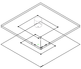

- В обозревателе элементов щелкните правой кнопкой мыши на элементе "Модификаторы", выберите команду "Добавить выдавливание" и выберите круговой профиль.
Открывается диалоговое окно "Модификатор выдавливания"
- В области "Завершение" выберите значение "Глухой конец" для параметра "Тип" и введите расстояние 4" (102 мм). Нажмите "OK".
Создается цилиндр, представляющий соединитель гибкого воздуховода. К элементу "Модификаторы" в обозревателе элементов добавляется второй модификатор выдавливания.

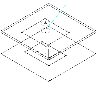

- Для добавления соединителя в обозревателе элементов щелкните правой кнопкой мыши на элементе "Соединения" и выберите команду "Добавить соединение".
Выдается запрос на выбор местоположения соединителя. При перемещении курсора в области моделирования выполняется его привязка к 4 возможным местоположениям соединителя: верхней и нижней граням диффузора и верху и низу соединителя гибкого воздуховода.
- Выберите центральную точку наверху соединителя гибкого воздуховода и нажмитe Enter для назначения номеру соединителя значения по умолчанию.
Прим.: Соединители по умолчанию нумеруются в порядке возрастания в соответствии с порядком, в котором соединители добавляются к модели. Например, первый соединитель приобретает номер 1, второй — 2 и так далее. Соединения для мультивидовых элементов допускается моделировать в любом порядке.
- Укажите точку выше и справа от модели для размещения размера диаметра соединителя гибкого воздуховода.
Диаметральный размер (D1), соответствующий диаметру соединителя гибкого воздуховода, добавляется к модели и к узлу "Параметры модели" в обозревателе элементов. К узлу "Соединения" добавляется соединитель.

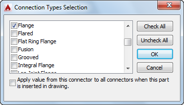

- Выберите для параметра "Тип" из списка значение "Бандажированный".
Типы соединителей зависят от области соединителя.
Диалоговое окно "Выбор типов присоединения"
Прим.: Для соединителей по умолчанию назначается неопределенный тип. Этот тип образует при вставке на чертеж допустимое соединение между всеми соединителями.
- Нажмите "OK".
