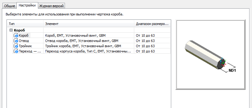

Настройки трассировки короба используются для рисования точных участков при автоматической компоновке. При настройке трассировки в соответствии с определенным промышленным стандартом или спецификацией на лист автоматически добавляются подходящие фитинги. При автоматической компоновке могут формироваться разные результаты, из которых можно выбрать наиболее подходящий. И наоборот, можно изменить настройки трассировки, добавив в участок сегменты короба с помощью палитры свойств. Номинальный диаметр (условный проход) на палитре свойств отражает текущую настройку трассировки.
Настройка трассировки элемента короба включает в себя один или два типа присоединения (например, установочный винт) доступных размеров элементов для коробов и фитингов. Справа от диалогового окна находится область для предварительного просмотра выбранного элемента. Изображение справа представляет собой графическое представление выбранного элемента.
