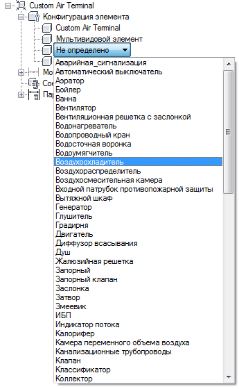

- Для определения типа элемента щелкните правой кнопкой мыши на значении "Не определено" и выберите команду "Редактировать".
- Выберите в качестве типа элемента "Воздухораспределитель".
Состав стандартных типов зависит от выбранной области элемента.
Пример изображения воздухораспределителя в окне обозревателя элементов
