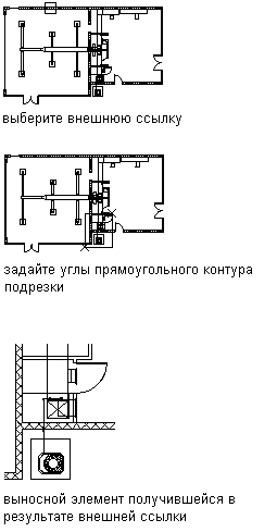

Для выполнения подрезки внешних ссылок
- Выберите
- Выберите ссылку.
- В ответ на запрос выберите "Новый контур", нажав Enter.
- Выберите прямоугольный или многоугольный контур подрезки, а затем определите углы или вершины контура.
Программа обрезает изображение, основанное на выделенной области, и скрывает часть внешних ссылок вне контура подрезки.
