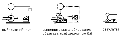

Существует 2 способа изменить размеры условного обозначения, используя масштабный коэффициент. Можно задать базовую точку и длину, которые используются как масштабный коэффициент, основанный на текущих единицах чертежа. Можно также ввести масштабный коэффициент непосредственно .
Изменение размеров условного обозначения с использованием масштабного коэффициента меняет размеры выбранного обозначения, но не меняет соотношение размеров обозначения. Масштабный коэффициент со значением больше единицы увеличивает обозначение. Масштабный коэффициент со значением меньше единицы уменьшает обозначение.
В следующей процедуре показан пример уменьшения размера условного обозначения вполовину с помощью масштабирования его с коэффициентом 0,5. Числа, заключенные в круглые скобки, относятся к рисунку, который приведен ниже описания процедуры.
. Выбранный объект соответственно изменяется (3).
