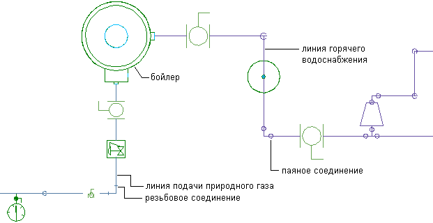

В графическом представлении в одну линию отображается обобщенная трассировка системы воздуховодов с компонентами без изменения масштаба. Оборудование в этом режиме представлено условными обозначениями без возможности визуально определить тип фитинга или стыка. Размеры компонентов и обозначения оборудования связаны с местоположением физической модели, а не их действительными размерами.
В следующем примере показаны трубопроводы природного газа и горячей воды, присоединенные к бойлеру. Линии воздуховодов и встроенные в них компоненты, в том числе клапаны, переходные патрубки, регулятор давления и манометр, показаны в режиме "1 линия" с помощью условных обозначений. Бойлер показан как компонент из двух линий, с учетом соответствующего масштаба. В газовой линии используются резьбовые соединения, а в линии горячей воды — паяные. Типы соединений показаны на фитингах.
При печати большой по размерам системы воздуховодов в режимах отображения "1 линия" или "2 линии" фитинги и оборудование меньших участков воздуховода могут быть переданы с не очень хорошим качеством из-за их малого, в сравнении с системой в целом, размера. Если при печати чертежей систем воздуховодов небольшого диаметра воспользоваться графическим режимом в одну линию, обозначения фитингов и оборудования будут напечатаны в заданном пользователем размере.
Режим графического вида одной линией не дает возможности изменять компоненты системы. Компоненты воздуховода все еще содержат все заданные свойства, такие как размер, тип и система; они могут быть изменены на отображаемые в режимах "1 линия" и "2 линии" в соответствующем масштабе.
